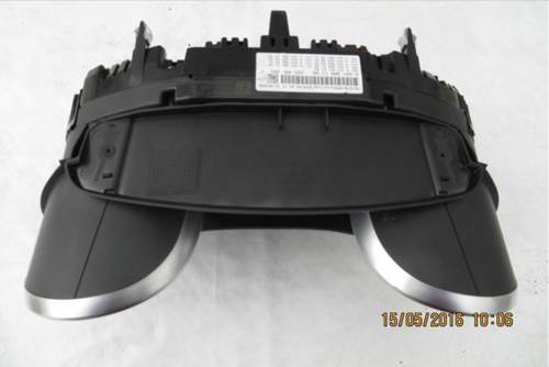

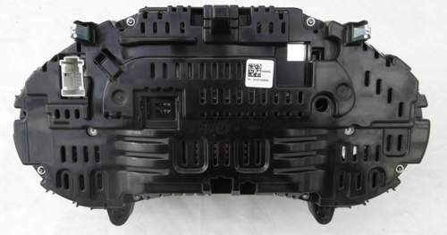

Laut der mir vorliegenden Anleitung reicht es nicht, wenn nicht ab Werk HY1 - also die Funkfernbedienung bestellt wurde.
Was man machen könnte, wäre Kombiinstrument ausbauen und nachgucken, ob dahinter der Telestartempfänger bereits verbaut ist. Allerdings geht Kombiinstrument ausbauen nicht mehr so einfach wie früher, die Zierleisten müssen vorher ab, 1h Arbeit.
