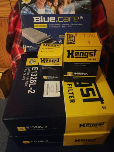

Hallo, ich weiß jetzt werden einige schreien Ohhhh wer Benz fährt muß auch die Benz Inspektionspreise zahlen und blablablup. Für diese Leute bitte einfach nicht weiter lesen.
Alle anderen die mir da einen Tipp geben können wäre ich euch sehr Dankbar.
Mein vorhaben ich habe die wohl teuerste Inspektin vor mir die es bei dem 220CDI gibt.
Kostenpunkt um die 1300€. Da unser Wagen aber schon 150.000 runter hat und wir Ihn fahren möchten bis er auseinanderfällt brauche ich nicht umbedingt ein Scheckheft ich möchte nur das alles was gemacht werden muß vernünftig gemacht wird.
Zu der BInspektion mit Plus Paket gehört alle Filter und das Getriebeöl wechschseln.
Beim Getriebeölwechsel habe ich jetzt schon viel gelesen das es nicht so dolle ist weil nur die 4 Liter aus der Wann raus kommen und der rest im Wandler alt bleibt. Daher werden wir da eine Spülung machen lassen das auch der Wandler gereinigt wird. Ich gehe ja mal davon aus das der danach auch neues Getriebeöl und Filter einsetzt.
Nun aber die anderen Filter
Ich habe bis auf den Ölfilter mal alle ausgebaut und nachgeschaut was ich den da so drin habe.
Kraftstoffilter MAN A 651 090 15 52 Ist mit Heizung kostenpunkt Mercedes 140€ der selbe MAN Filter im freien Handel 42€ es gibt aber auch No Name die noch günstiger sind.
Luftfilter Mahle LX1686/1 was A 651 094 00 04 entspricht kostenpunkt Mercedes 90€ der Filter von MAN kostet 28€ zubehör um die 20€
Aktivkohle Filter Hersteller nicht mehr zu erkennen aber Teile Nummer A 212 830 03 18 bei Mercedes auch knappe 90€ im freien Handel von MAN 31€ und No Name 17€
Naja beim ölfilter habe ich ein Problem den konnte ich nicht ausbauen. Daher hoffe ich mal ich bin auf dem richtigen weg mit dem MAN HU 7010z kosten ca.11€ No Name ab 5€
Der Ölfilter ist Aussendurchmesser 64 mm und 110mm lang. Allerdings bin ich mir hier nicht sicher ich habe auch Filter gefunden die länger sind.
Als Öl denke ich ist das Aral Supertronic 0W40 in Ordnung.
So jetzt die Fragen
Ist es sinnvoll die Markenfilter zu kaufen oder reichen auch die NO Name Produkte aus ???
Habe ich den richtigen Ölfilter ausgesucht oder wie kann ich das feststellen ?
Für eure Hilfe ein ganz fettes THX
Dragonh3art

Nimm die von Mann oder Knecht. Bekommste sehr günstig im Zubehör. Neben bei bemerkt Mercedes baut nur Mann oder Knecht ein. Die aus dem Zubehör haben nur keinen Stern auf der Verpackung.
Ich würde auch Filter von Markenherstellern kaufen.
Aber pass auf wo du kaufst. Bei Ebay tummeln sich viele schwarze Schafe.

Ich hatte bislang eigentlich keine schlechten Erfahrungen mit No-Name Zubehörfiltern gemacht, bis ich vor vielleicht einem Monat den Innenraumfilter tauschen wollte. Ich mühte mich eine halbe Stunde lang ab, bis ich es dann mit dem alten Filter versuchte. Da dauerte es 10 Sekunden, dann war er drin. Ergebnis: Das Zubehörding war einfach ca. 5mm zu groß und ging deshalb nicht rein.
In Zukunft kaufe ich wieder Marke, so viel mehr kostet es nicht.

Ich würd auch Marke nehmen und bei einem "seriösen" Händler online bestellen, damit hast Du den Großteil der mgl. Ersparnis hier "im SacK". Du kannst dort Deine FZDaten eigeben und solltest darüber geeignete/passende Teile finden.
autoteilemann.de ist wohl eine Alternative zum Bestellen. Gibt aber sicher noch andere.
Ich wollte bei KFZteile24 bestellen habe da bisher noch nie Probleme gehabt.

Bei KFZteile24 haben die ja auch die Eigenmarken, würde dir aber nur zu Marken Teilen raten. So riesen groß sind die Preisunterschiede nun auch nicht bei den Filtern, dass man unbedingt NoName kaufen muss.
Kaufen würde ich eigentlich nur bei bekannten Onlinehändlern, vorallem in der Bucht sind doch einige Plagiate im Umlauf.

Wir sind eure Erfahrungen bzgl Ölfilter, Pollenfilter, Luftfilter, bisher hatte ich MANN benutzt, haben einen guten Ruf.
Doch wie schaut es mit Hengst, Valeo, Febi, mapco, vaico, Bosch, swag aus, auch alles große Namen?
Nicht alle stellen das auch her und manche kaufen wild zu.

Filter nehme ich seit Jahren nur von Febi Bilstein.
Passgenauigkeit und Qualität ist sehr gut
