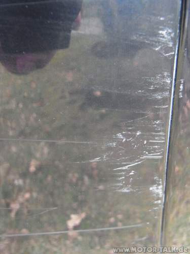

ich möchte sehr gerne demnächst meine kleinen Kratzern an Stoßstange und Kotflügeln selber ausbessern so eine Art Smart Repair !
Ich möchte mir einen Airbrush Kompressor und eine Airbrush Pistole zulegen.
Wer kann mir etwas gutes Empfehlen.
Es soll nicht irgendetwas Billiges sein, es müssen aber auch nicht High End Geräte sein.

Aber wie soll man kleinere Abschürfungen mit Klarlack beseitigen können wenn die Farbe bereits weg ist.
Bin für jeden Tip Dankbar
Werde mal ein Foto hier einfügen damit du siehst was ich meine !!
Nass schleifen (2000-3000er Papier) bis es glatt ist ,grundieren und beilacken.

Ja, ein Foto kann uns schon helfen zu beurteilen was genau bei deinem Fahrzeug gemacht werden muss.
Wie gesagt: Airbrush klingt danach das du ganze Teile neu lackieren willst. Nicht nach Smart Repair.
Bei den meisten kleineren Defekten kann man halt vieles mit dem von mir genannten Equipment machen.
In vielen Fällen ist Abrieb eines anderen Fahrzeugs oder ähnlichem auf dem eigenen Lack.
Oder es sind Kratzer, die aufgrund der Lichtbrechung schlimmer aussehen als sie sind.
Bei beidem kann man mit Polieren viel erreichen.
Kleinere Steinschläge, welche beispielsweise auf die Grundierung durch gehen, bzw. "Lackabplatzer" kann man mit viel Fingerspitzengefühl und Lackstift (Niemals nicht den Pinsel der dabei ist verwenden!) ausbessern. Siehe beispielsweise: http://www.youtube.com/watch?...
Hier mal ein Foto

Hm ,ich war jetzt von Airbrush ausgegangen...
