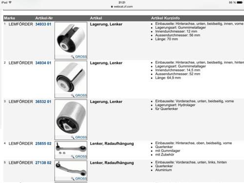

und zwar folgendes TÜV hat jeweils beide seiten hinten bei den querlenker / schwinge... jeweils innen in fahrtrichtung vorne die gummilager bemängelt.
http://www.ebay.de/.../251530899970?...
so sieht das komplette teil aus !
jetzt meine frage welche brauche ich genau ? war auf der seite bmw teilekatalog da ist diese schwinge auch abgebildet aber man kann dort die mutter und schraube kaufen die da durch geht aber nich die lager selbst ? in ebay sind viele angebote ? nur welche brauche ich?
Die Gummilager sehen so aus! Ich würde nur die von Lemförder empfehlen, weil das der erstausrüster ist. Hier ein pic. Es sind die ersten beiden Lager. Du benötigst je Lager 2x.

So siehts es aus. Bei BMW gibt es ausschliesslich die Schwinge. Wenn Du die Lager tauschen willst, dann musst Du auf Drittanbieter zurück greifen, z.B. Lemförder.

Irrtum .... das sind die Einzigen die das anbieten bzw für BMW herstellen ... kuckt mal in ZF Web Cat Online Katalog ...

habe gerade erfahren das es wohl sehr schwer wäre es zu wechseln , meine werkstatt meinte dáuch könnte beim pressen reissen das es aus guss ist die schwinge.wäre es dann nich sinnvoll ne komplette gebrauchte schwinge zu kaufen ? und eben ohne pressen zu müssen sofort einzubauen ? oder denkt ihr die halten es aus ?
in ebay gibts es saubere gut erhaltene schwingen für 60 euro pro seite !
Man muss halt aufpassen wenn man mit einer presse hantiert. Ich selbst hab auch schon gummilager in ein gussteil eingepresst. Und zwar in einen dreieckslenker bei einen seat ibiza. Und da hab ich mit der presse vollgas gegeben. und es ist ichts passiert. Die schwinge ist das härtere teil als das lager. Also gibt vorher das lager nach bevor etwas passiert.
Hier die nummern. Du brauchst immer 2 davon. Es ist die originale von ZF. Nimm die nummer und gib sie auf daparto.de ein. Dann bekommst die ganzen herrsteller. Nimm aber lehmförder. Kostet glaub ich 10 euro pro lager.
34 933 01
34 934 01
Edit. Was bringt dir ne gebrauchte schwinge. In einen gummilager kann man nie reinschauen. Jetzt kaufst eine schwinge für 60 euro die von aussen gut aussieht und innen fängt das lager schon zu reissen an. Dann kannst nochmals alles machen. Und vergiss spureinstellen nicht.

vielen dank noch mal ist echt sehr günstig auf der seite ! habe mir direkt bestellt.brauche ja die mit dem kleineren lochkreis in der mitte. kostet 9,40 euro!
da hast du recht, glaub da wird nichts passieren. lass die so einbauen .
