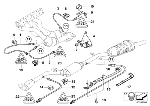

Hallo Leute. Bei mir stand heute die Lambdasonde Bank 2 im Fehlerspeicher. Ich wollte euch nun fragen, ob das die vor- bzw. nach- kat ist und welche ihr mir empfehlen könntet. Desweiteren wollte ich fragen ob dieser Fehler durch eine andere Ursache ausgelöst werden könnte ?

Lambdareglerabweichung steht doch da, von Sonde steht da nix.
6-Zyl ?
Bank 1 = 1.2.3. Zyl
Bank 2 = 4.5.6. Zyl
Sag ich jetzt einfach mal so frei Schnauze.
Hallo
Lambdaabweichung heißt nicht, das die Sonde defekt ist, sondern das das Gemisch nicht stimmt.....
Bank 2 beim M52/M54 -> Zylinder 4,5,6
Bank 2 beim N42/N46 -> Zylinder 2,3
Suche mal nach Falschluft
Gruß Stormy
naja,jemand der nicht weiss wo Bank 2 ist,wird auch mit der Zylinderanordnung überfordert sein
Bank2:Fahrerseite

Der N42/N46 hat nur noch 1 Lambdasonde vor Kat und eine nach Kat. Der hat keine 2 Sonden Vor Kat mehr.
@Vr6667 schrieb am 11. August 2018 um 20:11:16 Uhr:
Eigentlich kann es nur Falschluft sein. Und Bank 2 wäre auf der Fahrerseite wenns ein V-Motor wäre ;-).
sorry,habe jedesmal einen V8 im Kopf wenn ich lambda höre.Natürlich ein 325i und die haben die Lambdas in den Krümmern und wie genannt die Lambdas richtung Spritzwand.
@Passat2L16V schrieb am 12. August 2018 um 05:45:31 Uhr:
So wie ich das mitbekommen haben handelt es sich um einen M54
