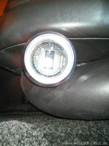

Ich hab mir gestern auf Varis Tip hin den "AEM BREITBAND KONTROLLER Lamda Anzeige" bei ebay bestellt. Um 16.28 Uhr!!! Kurz darauf kam die Mail, dass die Ware im Lager in Riga, Lettland sei und der Link zur UPS Paketüberwachung. Ich dachte, dass das Wochen dauert...

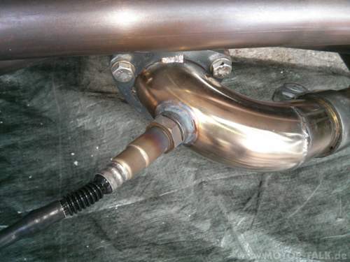

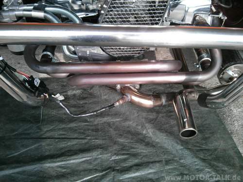

Ich habe mir dann heute, den Flansch bei Auspuffspezi einschweißen lassen und alles eingebaut (s.Bilder)

Jetzt meine Messergebnisse bei warmgefahrenem Motor:
Standgas:
Anzeigewert: 10,5 bis 11,2
konstant 100 km/h:
Anzeigewert: 12,5
konstant Vollgas bei 3.800 Touren:
Anzeigewert: 12,8 bis 13,2
Schubbetrieb aus hoher Drehzahl:
kurz hoch auf 14,2 dann konstant ca. 13,5
Stastfahrt mit anfahren bremsen usw
Wert springt klar viel hin und her aber immer zwischen 10 und 12,8

Ich verstehe nur nicht warum du die Sonde so weit hinten hast setzen lassen.Rechts vor dem Topf ,da gehen doch eh alle Abgase vorbei,wäre doch besser denke ich.Man sieht sie nicht und die Kabel verschwinden gleich unter der Karosse auf dem Weg nach vorne .
Vari
Hi Vari ich will die Sonde und die Anzeige nicht dauerhaft drin lassen, da kommt dann wieder ein Stopfen rein. Es ist mehr als "Werkzeug zum Eindüsen gedacht. Deshalb direkt hinter den Kollektor...

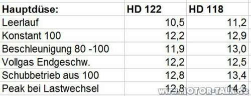

So, ich habe Heute meine 2. Eindüsfahrt gemacht. Ich muss Die Werte, die ich das letzte mal angegeben habe noch ein wenig korrigieren.
Ich habe Eine kleine Tabelle angehängt mit den Messwerten
1. HD 122 (die original von Ahnendorp drin war)
2. HD 118 die ich jetzt zum Vergleich rein gemacht habe
Bitte nicht über die Düsenwerte wundern! Ich habe mir die Düsen selber auf diese Werte exakt aufgerieben... Die originalen Düsen hab ich vemessen und ich bin auf 122 gekommen. Daher wollte ich nicht auf eune gekaufte 120er gehe, da der Unterschied zu klein währe und eine gekaufte 115er, da erschien mir der Unterschied zu groß...
Was mich interessieren würde:
Was haltet Ihr von den Werten?
Ab wann denkt Ihr es wird kritisch für den Motor (Überhitzung 13, 14, 14,5...?
Viele Grüße, Jan

Nach der Tabelle müßte er ja mit der 118 besser gehen und auch auf die dauer weniger verbrauchen.
Wenn er damit läuft ohne zu rucken und kein "ins Lenkrad beißen " Effekt erzeugt gibt es gegen die nichts einzuwenden.
Kritisch werden nur dauerhafte Fahrzeiten in Mager.
Mal kurz in den Magerbereich schadet ja nicht wenn er danach wieder auf der fetten Seite läuft.
Vari
