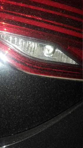

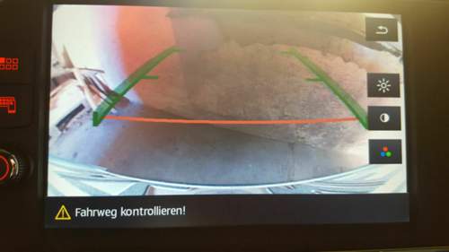

W16W ist im FL verbaut
Danke
Erledigt.....leuchtet jetzt 1A
Gibt es eine Led Empfehlung oder einen Link für die FL led die nicht so extrem blendet und trotzdem hell ist?
Habe jetzt die bestellt:
https://www.amazon.de/gp/aw/d/B06XKFPCNT/ref=mp_s_a_1_13?__mk_de_DE=ÅMÅZÕÑ&qid=1518811581&sr=8-13&pi=AC_SX236_SY340_QL65&keywords=led+rücklicht+auto
Kann morgen berichten wie sie aussehen, da soll sie kommen.
