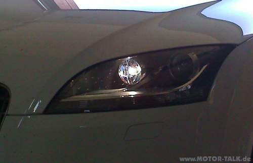

Welche LED´s brauche ich für Audi TT TFSI 2.0?
Ich will mir auf der Hypercolor Seite folgende LED´s für mein Kennzeichen bestellen:
http://www.hypercolor.de/.../2er-Set-LED-Kennzeichen-Soffitten.html
Da steht aber was von mit Check oder ohne Check!!
Welche benötige ich für mein Bj. 2007 2.0 TFSI ??
danke schonmal :-)
Vielen Dank für die Starthilfe! LED´s sitzen nach ein wenig Frimelei und keine Meldung im FIS ! :-)
