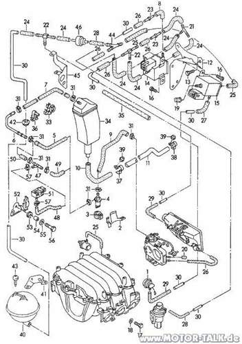

Themenstarteram 17. Juli 2012 um 6:27
kann mir jemand die Teilenummern für die Unterdruckschläuche am ACK nennen ???
Vielen Dank !!!
059 130 329 "Schlauch in Rollen zu 5m" 3,5 x 1,9
N 103 035 01 "Schlauch in Rollen zu 5m" 7,3 x 3,5
Und das wird dann je nach Einsatzort auf Länge geschnitten.
Anbei ein Bild wo die Schläuche hinkommen.
Schlaeuche-a6

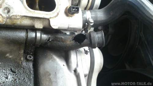

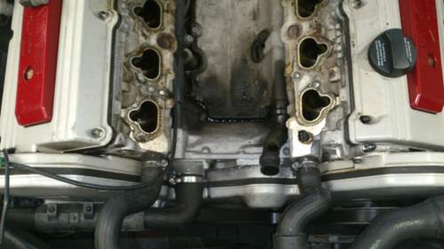

Hier mal ein Musterbeispiel für Schläuche die gewechselt werden sollten....
Habe ich Vorgestern bei mir erneuert!
Dsc-0001
Dsc-0004
am 23. Juli 2012 um 11:41
Na Metin,
hat da jemand dran geknabbert:confused: Gibt wohl nichts zu essen bei euch.
Da brauch dein Dicker ja jetzt 1L Öl weniger auf 1000km. :D
Na Metin,
Du könntest Recht haben, hatte bei Autobahnfahrt immer so 1 Liter auf 1000 KM, sollte jetzt bedeutend weniger sein.
Aber schlimmer war der Leerlauf, war immer leicht am Rubbeln im Stand und nie erhöhte Warmlaufdrehzahl. Jetzt super ruhig im Leerlauf und ca. 300 UPM erhöhte Drehzahl in der Warmlaufphase, Yeah so wie es sich gehört.
Verbrauch innerhalb Stadtverkehr ist auch mal um gute 2 Liter gesunken......
Ich hätte doch besser Fritten gegessen als am Gummi zu naschen!:D
