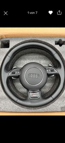

Welche Lenkräder im 4G möglich (auch Lenkradumbau)?
Erstmal vorweg ich kenne die Problematik der Umbauten an Lenkrädern und Airbags. Von daher würde sowas meine Werkstatt des Vertrauens machen...
Zum Thema:
Im Konfigurator sieht das RS5 Lenkrad ident wie das im A6 4G aus, nur eben etwas dicker und unten abgeflacht. In der Bucht sind auch schon ab und an welche aufgetaucht (unten abgeflacht, RS5)
Ich denke mal die sollten also beim 4G passen. Wie seht ihr das?

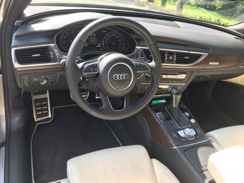

Ich weiß das Thema ist schon ein wenig älter, aber ich habe schon wieder ein Problem...
Die Konfi für meinen Neuen ist endlich fertig und ich verzichte zugunsten der Komfortsitze auf SLine.
Das bedeutet Havanna statt Daytona, Eschmaserholz statt Alu matt, ABER ich möchte nicht auf das perforierte Leder des Sportlenkrads verzichten!!!!
Kann man das lösen und wenn ja wie???
Wenn hier keiner eine Idee hat muss mein Händler eine Anfrage nach IN schicken...
Quattro GmbH und Audi Exklusive sind da deine Ansprechpartner !
Ich würde dann den Wahlhebel auch gleich in perforiertem Leder wählen.
VG.
Krischo

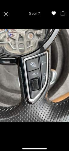

Mein Problem, hat sich erledigt. Man kann, zumindest hier in Österreich das Sportlenkrad auch ohne SLine mit dem perforierten Leder bestellen.
Super !
Die anderen Denkmäler zB vom RS5 passen nicht im A6, da die FIS Taste fehlt / blind ist.
Aber das nur so am Rande.
Edit: verdammtes Autocorrect! Natürlich Denkmäler!
Edit: ich dreh gleich durch - LENKRÄDER!
die airbagaufnahne vom A5(RS5) ist anderst wie beim A6.also Airbag übernehmen geht zu100% nicht.
das ist kein vermutung son ich weis das es so ist.

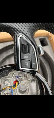

Smartphone oder Tablet? Kenne ich nur zu gut. Wenn man beim Schreiben nicht aufpasst wie ein Schießhund...
Vermutlich wird vor dem RS 6 ein abgeflachtes Lenkrad nicht ohne weiteres machbar sein, man könnte höchstens den Tastenblock tauschen, aber ob das alles so funktioniert...
Original geschrieben von hoinzi
Original geschrieben von Krischo_A4
Super !![]()
Edit: ich dreh gleich durch - LENKRÄDER!![]()
Smartphone ;-)
Zum wahnsiing werden sag ich dir !
Ich hab ja im A5 auch das abgeflachte Lenkrad drin, mann müsste irgendwie die "blinde" Taste belegen !
Aber ich weiß ehrlich gesagt nicht, inwiefern das technisch machbar ist!
