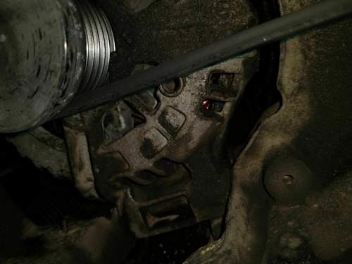

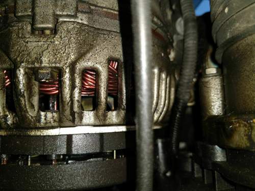

ich konnte leider kein Typschild an der LiMa finden, auch nicht mit Spiegel :-(
Ansaugbrücke hatte ich raus, auf den Luftfilterkasten hatte ich bei dem Siffwetter keine Lust.
Was ich allerdings festgestellt habe ist, dass die LiMa Quasi im Öl steht. (vermute Ölfiltergehäusesichtung - siehe anderer Thread)
Könnt ihr anhand der Bilder den Hersteller identifizieren?
Ich würde auf Bosch tippen..
Markus

am 8. Mai 2019 um 17:52
Kommt in die Lima Öl oder Kühlflüssigkeit geht der Regler defekt, bzw. der Kollektor wird nicht mehr leitfähig. Statt neuer Lima kann man den Kollektor mit Spritus reinigen und die Bürsten ersetzen. Das kostet in der Regel nur ein paar Cent, statt Werkstatt-Kosten in perverser Höhe zu berappen.
