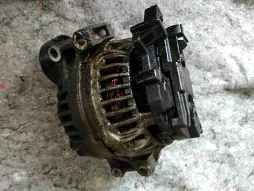

ich konnte leider kein Typschild an der LiMa finden, auch nicht mit Spiegel :-(
Ansaugbrücke hatte ich raus, auf den Luftfilterkasten hatte ich bei dem Siffwetter keine Lust.
Was ich allerdings festgestellt habe ist, dass die LiMa Quasi im Öl steht. (vermute Ölfiltergehäusesichtung - siehe anderer Thread)
Könnt ihr anhand der Bilder den Hersteller identifizieren?
Ich würde auf Bosch tippen..

Kommt in die Lima Öl oder Kühlflüssigkeit geht der Regler defekt, bzw. der Kollektor wird nicht mehr leitfähig. Statt neuer Lima kann man den Kollektor mit Spritus reinigen und die Bürsten ersetzen. Das kostet in der Regel nur ein paar Cent, statt Werkstatt-Kosten in perverser Höhe zu berappen.
Mein Plan ist eben, dass ich das gleich mit erledige, wenn ich die Dichtung ersetzte.
Und dazu wäre es eben gut, wenn ich die Teile bereits vorab bestellen kann, so dass ich das an einem Nachmittag/Abend fertig bekomme. Und eben nicht das teilzerlegte Auto solange stehen lassen muss, bis dann die Teile kommen.
Markus
Jetzt ist mir gerade nochmal was aufgefallen.
Hier:
http://de.bmwfans.info/.../alternator_140_150a
steht:
Für Fahrzeuge mit
Sitzheizung Fahrer/Beifahrer
Das müsste doch bedeuten, dass ich (da ich die Sitzheizung habe) die 150A Lima habe,
und diese wiederrum scheint es nur von Bosch zu geben.
Klingt das logisch, oder bin ich auf dem Holzweg?
