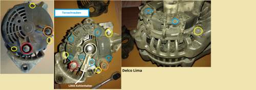

Hallo ich möchte gerne meine LiMa tauschen wegen einen Defekts leider weiß ich nicht welche LiMA ich brauche möchte die LiMa noch nicht ausbauen weil das Auto noch bewegt werden muss.
Opel Vectra C Facelift
BJ. 06
Serien Modell Stufenheck
Motor: Z19DTH 110KW/150PS
Ich hätte eine RIDEX mit 14V und 130A gefunden würde die passen?

Moin
Erstmal muß man den Riemenscheiben-DIA messen,denke es gab 54 und 62 mm,
wegen der Strostärke und den Motorumdrehungenund dem Lima-Freilauf und
ob die gedachte LIMA überhaupt einen schon montierten Freilauf auf derLima hat!
Es gibt auch Lima für "guten Preis" ohne den
Lima-Freilauf.
Das Werkzeug dafür wirst Du sicher nicht haben,
Zur Demontage+Motage des Freilauf auf der LIMA.
Dann gab es 100,120,130 und 140A Lima
Im Fahrzeug !
Am besten suchst Du über deine VIN die passende
LIMA raus!
https://www.ilcats.ru/.../?...
Mit der Teilenummer suchst Du dann im Netz eine
passende LIMA,
aber bitte keine bei AD... und keine RI...
Wenn die Lima dann nicht geht, hat man ein Problem!
MfG

Hängt von deiner FIN ab und damit auch davon, ob du eine 54 oder eine 62er Riemenscheibe hast.
Ob die an Ende 120A oder 140A ist nicht ausschlaggebend. Normalerweise hatten die DTHs zumeist 100A verbaut

Laut der VIN wäre es so eine 100A Lima.
https://www.autoteile-markt.de/.../...901f26cc58e7a305ca4b5bad2d60c66c
Wobei ich der Lima einen neuen Regler spendieren würde- Opel 93182517.
Grund ,die Lima sind gelabelt,haben eine innere "Markierung" und die meisten Lima im Netz,
haben keine!
Damit wird es zu Fehlermeldungen kommen,
denke war so 3 Minuten nach Motorstart.
Hatte hier auch schon jemand mit der Lima
und
nach dem Wechsel auf eine ordentliche
war die Fehlermeldung weg.
https://www.motor-talk.de/.../...elung-funktionsstoerung-t6996351.html
MfG

Lichtmaschine lädt die Batterie nicht mehr. Wenn ich denn Motor starte dauert es 1min dann leuchtet die Batterie leuchte und die drehzahl steigt auf 1000.
Die Eine Minute ist genau das
wo das Motorsteuergerät(MSTG) die Lima prüft!
Die Erregung der Lima erfolgt bei niedriger Drehzahl vom MSTG und bei höherer Drehzahl
Sollte sich die Lima selber Erregen so über 2000 U/min.
Themenstarteram 13. Juli 2022 um 18:29
@rosi03677 also wie kann ich das verstehen? sollte ich mal eine weile die Drehzahl auf 2000 u/min halten?
Man sollte an der Batterie die Ladespannung messen im Leerlauf
ca 12,2 -12,5 Batterie wird nicht geladen
Gibt man etwas Gas und die Ladespannung geht hoch,ca 13,4 -14,1 V könnte man die eigene Lima
Mit einem neuen Regler evtl wieder zu. LEBEN
erwecken.
Das hat mit einer leuchtenden Kontrolleuchte
erstmal nichts zu tun!
