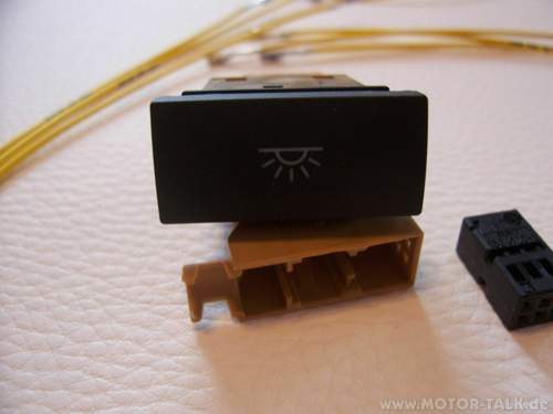

Hallo zusammen
Da ich mein altes iPhone (bzw. den Akku davon) durch ständiges zwischendrin-aufladen-am-MMI kaputt gemacht habe (er hielt noch knapp 8h durch), hab ich jetzt ein neues.
Da dem nicht das selbe Schicksal widerfahren soll, plane ich die Stromzufuhr zum iPhone durch eine Schalter zu unterbrechen.
So viel ich weiss sind es maximal 2 Leitungen die Strom führen (evtl. sogar nur eine, aber ich gehe von 2 aus), diese wollte ich durch ein Relais unterbrechen.
Das Relais hingegen soll Durch einen Schalter in der Mittelkonsole gesteuert werden können.
In der Mittelkonsole habe ich neben dem ESP-Knopf noch 3 freie Einschübe für einen Schalter.
Jetzt meine Fragen:
1) Ich kenne die Schalter nur als "Taster". Gibt es auch welche mit richtiger Schalterfunktion?
2) Welche Symbole gibt es alles? Für mich wäre eine Batterie toll, aber das ist wohl wunschdenken, oder? :-(
Cool wäre natürlich, wenn der Schalter rot beleuchtet wäre wie der Rest...
Hat jemand ne Idee? Wenn das ganze Erfolg hat werde ich hier natürlich eine Bastelanleitung veröffentlichen. :)

Hallo
hatte ich auch gesucht für meine Gasanlage
aber es gab nur einen Taster für ESP
Dieser hat eine LED eingebaut und vier Anschlüsse
2x Taster 2x LED die Kappe kann neu lackiert werden.
also bleibt nur die Lösung mit dem Relais

Könnte mir vorstellen das es zusätzliche/alternative Schalter für Sonderfahrzeuge gibt. Dein freundlicher kann dir eventuell weiterhelfen.
Hallo
das ist richtig es gibt Taster für
-Taxi Leuchte Symbol Taxileuchte
-Polizei Funk Aufschrift Funk + Rote LED beim drücken
-Heckrollo Symbol Rollo
aber Schalter sind mir keine bekannt.
Ich habe mir die Funk-Taste nachgerüstet für den Garagentorantrieb
MFG Roland

Die Teilenummer 4F0 035 775 A 5PR sein. Bitte vorher beim abgleichen. Nennt sich "Kripo Funk" und kostet 12,85€ inkl. Mwst.!
Hab den umgebaut zum Toröffner. Durchgemessen zwei Kabel an die entsprechenden Pins und zwei Kabel an meinen Handsender gelötet. Funktioniert wunderbar, aber LED geht nicht brauch ich aber auch nicht. Hauptsache die Optik passt!
Cimg0537
Ist das ein Schalter oder ein Taster?
Taster................keine Ahnung ob da im Kripo A6 geschaltet wird. Sicher, sonst wäre wohl kaum ne LED dran. Wenn ich mich richtig entsinne waren hinten 6 oder 8 Pins. Den für deine Zwecke umzubauen wäre sicher machbar aberaufwendig.
Ich bin mir nicht sicher aber ich denke das es für die MKS keine Schalter gibt. Das sind doch alles Taster, auch der Warnblinker.

Wäre ja mit nem Relais auch ein leicht zu lösendes Problem.
