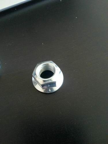

ich möchte bei mir die Domlager erneuern. Hab nun von FEB Bilstein Lagerstätze gekauft aber es sind keine Muttern dabei. Die sind bei mir aber ebenfalls völlig verrottet. Nun die Frage haben die ein Standardgewinde, so dass ich die einfach im Baumarkt kaufen kann oder muss ich die von Opel holen? Ist ein IDS+ Fahrwerk.

http://www.ebay.de/.../121417971645?...
Die sagen M12x1,75 - ganz normales Regelgewinde.
Im Zweifelsfall kannst das aber auch mit'm Meterstab nachmessen.
4 Windungen sollten dann 7mm sein.
Ich würde aber zumindest ne selbstsichernde, Schraubensicherung oder ne zweite Mutter zum kontern nehmen.

Die Muttern gibts auch beim FOH.
Mit Regelgewinde wäre ich mir micht sicher, ich meine, da ist M14x1,5. Rabi, es geht ja um die Kolbenstange, denk ich mal ;)
EDIT: 24433051 344987 -MUTTER,M14,BEFESTIGUNG-STOSSDAEMPFER
Also bei teuren Sachen kann ichs echt verstehen zu gucken wo es am Billigsten is, aber doch nicht bei ner Mutter für 1,50 Euro! :mitdemkopfschüttel:
24433051 Skt.-Mutter
Teilegruppe B Gewicht 0.034 kg
GM Teilenummer 24433051, Opel Katalognummer 344987
1,57 EUR
