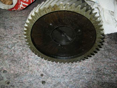

Ganz kurz gefragt wegen meiner Ölpumperei: 3-Punkt oder 4-Punkt? Überall steht "bis 71" für 3-Punkt-NW, aber das ist doch gelogen, oder? Was rotiert im 1200er Mexicaner von Anno 85?
(Und nein, ich will NICHT vor'm Bestellen nachgucken. Die Karre muss laufen!)

Ich schau morgen mal nach,eine ausgebaute aus nem 84er liegt da noch.
Edit :auf diesem Bild ist eine von 85 zu sehen,leider nicht besonders gut,aber das sieht aus wie eine 3 Punkt.

@Vari: danke Dir. Die von dem Mexmotor, den ich neulich zerlegte, war auch 3-Punkt.

Hier die versprochenen Bilder.
Der Motor ist etwa um den Jahreswechsel 84/85 gebaut worden.
Img-3573
Img-3574
Img-3575
+2
Ich danke Dir vielmals, Vari-Mann, für Deine Mühe!
Ich habe gerade eben indes meinen auch auseinandergerupft, weil ihn die Nebenbaustelle kurzfristig sowieso lahmlegte (sieht darinnen genauso aus).
