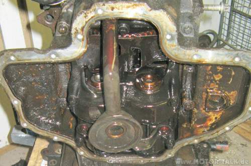

Nein, nur die kleine Ölwanne lösen und schon siehst du was los ist.
In diesem Fall ein Zwitter zwischen dem BI und dem BII Motor.
Im Bild im Anhang der BII Motor mit den Ausgleichswellen und der großen Ölpumpe.
B2 Motor Ausgleichswellen

Also MIT Ausgleichswellen ... ich hab den großen Rüssel drin.
(whatsapp ist doch nicht so dumm, wie ich grad feststellen durfte) ... :D
Also wie ich anfangs schrieb.
Die Nummer stimmt.
Is ja mit Bj.98 ein echter BII Motor.
