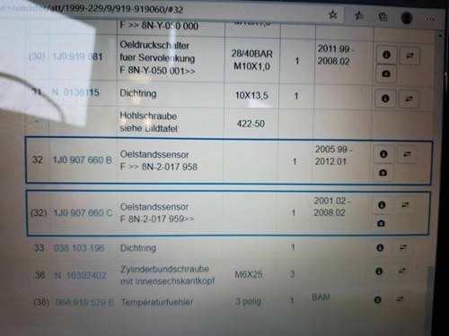

Wie finde ich raus, welche Ölwanne für meinen TT vorgesehen ist? Die Online-ETKA funktionieren nicht mit einer FIN (kennen die nicht) und in 7-Zap oder nemingpart steht kein Hinweis auf welchen FIN-Bereich sich die Wanne ohne bzw. mit Sensor bezieht.
Der TT ist MJ2000 und wurde im June 1999 produziert - leider steht er eingewintert etwas weiter weg, so dass ich nicht auf die Ölwanne blicken kann.
Bleibt mir nur der Weg zum Freundlichen bzw. kennt wer noch Programme, mit denen man Ersatzteile anhand der FIN finden kann?

Das hatten wir gestern bereits... es wird da nicht nach FIN von bis Unterschieden.. weil es abhängig von der Ausstattung ist.. bei kleinem Display ohne Ölstandssensor bei FIS mit ..

Es steht in der ganz normalen Bedienungsanleitung.. steht bei meinem 99er auch.. man kann aber auch bei Etka mal auf die Kombiinstrumente gucken und beim Sensor selber dort stehen Angaben von bis zu welcher FIN
