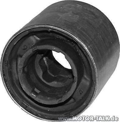

ales klar….
also sind diese Dinger quatsch :rolleyes:
http://cgi.ebay.de/ws/eBayISAPI.dll?...
Original geschrieben von Ratte66
ales klar….
Das man die aus einem Alulenker auspressen kann höre und sehe ich zum ersten mal, würde ich also als quatsch behaupten.. Ja, denn bei den Orginalen Querlenkern geht das nicht, würde ich zu 99% behaupten, ich denke das werden Reparatursätze sein für Meyle Querlenker..
Mhh, das wäre auch für mich interessant, ob das schon mal jemand gemacht hat..!!!!:rolleyes:
Matze
Matze
warum kann man in Allu keine neuen Traggelenke verpressen :confused:
die von Meyle sind doch auch aus Allu
na ja vielleicht haben die eine andere Abmessungen
aber wenn die Dinger Passen sollten es gehen :rolleyes:
