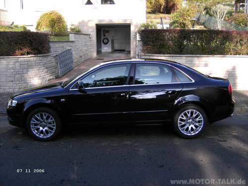

Hallo!
Habe 18Zoll Felgen und die Reifenkombi 235/40. Bin absolut zufrieden. Komfort und Fahrverhalten sind spitze.

hast du auch das normale serienfahrwerk?

Das Gleiche habe ich mich auch schon gefragt, sieht bei bernda4 nämlich gar net so extrem hoch aus. Finds sogar richtig dezent
Ja, das normale Fahrwerk. Nicht tiefer oder so. Fährt sich einmalig und sieht meiner Meinung nach auch gut aus. Ist aber natürlich Geschmacksache
Hi habe mir gerade mal die Bilder von deinem Audi angesehen. Sieht wirklich gut aus mit den 18 Zoll Felgen. Da kann man nicht meckern ;-) Dann kann ich mir ja ohne weiteres die LS-14 zulegen, wenn es soweit ist.
Wünsche euch ein schönes wochenende.
ja hast recht, sieht gut aus! 18 zoll scheint ne alternative zum tieferlegen zu sein.
wie breit sind deine 18er?

Meine Felgenbezeichnung 8Jx 18 H2 ET45, LK 5x112
