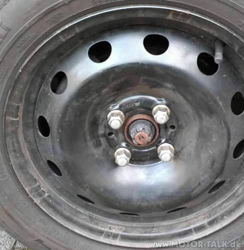

für einen Wechsel der Reifengröße (175/70R14 -> 195/55R15) habe ich für meinen Hyundai Accent MCT (4T, BJ08) Stahlfelgen in der Größe 6J x 15H2 gebraucht gekauft. Diese sind nun auch montiert, die Werkstatt hat mich allerdings gebeten für den nächsten Rad-/Reifenwechsel andere Radmuttern zu besorgen.
Beim Fahrzeug waren Stahlfelgen 5J x 14 (LK4x100) und folgende Radmuttern dabei:
Schraubensitz: KEGELBUND 60°
Kopfdurchmesser in mm: 24
Gewindebreite in mm: M12
Gewindedichte in mm: 1,5
Gesamthöhe in mm: 34
Schlüsselweite in mm: SW17
Diese sind mit den 15" Felgen (6Jx15H2) montiert, sitzen aber nicht toll.
Ist Jemand mit Ahnung so nett und wirft mal einen Blick auf die Bilder und kann mir eventuell sagen, was für Radmuttern ich brauche?
Besten Dank!
Das ist jetzt Kaffeesatzlesen, aber ich habe die Befürchtung, dass die Felgen nicht zum Auto passen, wenn die Muttern auf den 14 Zoll Felgen "passender" aussehen.
Eine andere Möglichkeit wäre, dass die erworbenen 15 Zoll Stahlfelgen mit offenen Muttern gefahren werden sollen.
Offen oder zu, ist keine Frage, ich gehe mal davon aus, daß die Kegelmuttern in Alufelgen sollen, die passenden Muttern für die Stahlräder haben beim Hyubdai auch einen Kegelbund. Also eher ein optisches Problem, denn die Geometrie ist immer dieselbe, die am Rad vorhanden ist.

Die Optik stört weder mich noch die Werkstatt. Die meinten der Betrieb sei kein Problem, aber die (De-)Montage sei sehr hakelig. Ach, immer diese Kölschen, hätt ich mal vernünftig nachgefragt. Kann auch sein, dass die 9 Jahre alten Muttern einfach verranzt, oll und/oder korrodiert sind und es daran hakt.
Nach so einem Blick auf die Bilder, seid ihr der Meinung die sitzen irgendwie falsch?

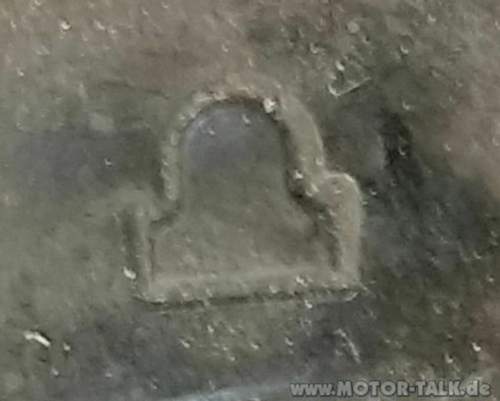

Ich würd mir ja auch gerne mal den Papierkram für die 6Jx15 Felgen googeln, ich kenne aber den Hersteller nicht. Außer Größe, Einpresstiefe und einem kleinen Symbol steht da nichts. Ich habe davon auch noch ein Bild angehängt, vlt. kann das ja Jemand deuten.

Hat sich mal einer meine hübschen Fotos aus dem ersten Post angesehen? Da sieht man doch eigentlich wie die Muttern sitzen, macht das einen schlechten Eindruck?
Besten Dank und Grüße
Sieht schon komisch aus auf Bild 2.
Ich würde eine Mutter abschrauben und die Aufnahme der Felge anschauen.
(sitzt die Mutter auf den vorherigen Felgen besser?)

Die Muttern sitzen auf allen Felgen gleich, den optischen Unterschied macht nur der Winkel der Aufnahme.
Mein Drehmomentschlüssel ist bei nem Kumpel, tut es auch ein Foto des Ersatzrads? Dann halt ohne Radschraube.
Ich habe irgendwo gelesen man sieht, ob man Kugel- oder Kegelbund braucht, am Gewindeansatz.

Ein passendes Gutachten für meine Stahlfelgen (6Jx15H2 ET44) kann ich nicht finden, ich kenne aber auch den Hersteller nicht.
Es gibt kein"passendes Gutachten, da Hyundai mit LK4x100
keine Stahlfelgen 6x15 ET44 verwendet :mad:
Da für deinen Wagen (vermutlich) 195/55-15 Reifen nur auf 5,5×15 ET 46 Rädern zuläsig sind, ist eine TÜV-Abnahme fällig.
Einfach mal in der COC nachlesen.
