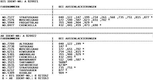

`n Abend.
Mercedes W124.
Lack
Polster
Gruß, push
Die Listen die da im Netz kursieren sind teilweise fehlerhaft.
366 azuritblau hat zum Beispiel NICHT andorblaue Saccos.
Mopf 2
Vor Mopf
