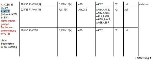

Ahoi und Hallo,
Ich habe mir o.g. Feigen geschossen und Vonnegut etwas verunsichert wegen der Reifen die ich dafür noch bestellen muss. Ich hätte mich jetzt an den Angaben im Handbuch für den 1,6 orientiert, dort stehen 225/45R18, aber wenn ich das in den Reifenrechner eingebe komme ich ehr auf 225/40R18. Habe jetzt 205/55R16 drauf. Muss ich aber gleich nochmal kontrollieren.
Der freundliche Opel Händler um die Ecke wollte mir telefonisch nicht so recht weiterhelfen. Hoffe ihr könnt mir aus Euren Erfahrungen berichten.
Danke & Gruß

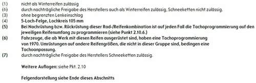

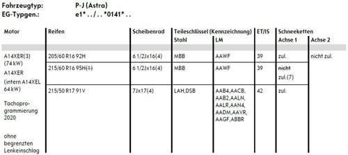

Im "Räder- und Reifenumrüstkatalog für Fahrzeuge der Adam Opel AG, Ausgabe 01/2015" finden sich für den A14XER die Angaben, die ich als Bilder beigefügt habe.
18 Zoll Felgen finde ich da keine, wohl auch, weil Du wahrscheinlich keinen begrenzten Lenkeinschlag hast. Mit Opel-Serien-Felgen wird das nix werden.

Doch.
Der Unterschied ist, dass es den A16XER je nach Erstausrüstung mit und ohne Lenkeinschlagsbeschränkung gibt. Das ist beim A14XER nicht vorgesehen. Deshalb gibt es für ihn auch keine Angaben zu 18 Zoll Rädern im Katalog.
Die 18er werden bei vollem Lenkeinschlag innen schleifen.
Du hast jetzt zwei Optionen:
1. die 18er wieder verticken
2. mit dem TÜV-Prüfer Deines Vertrauens sprechen
Zu 2:
Es wäre denkbar, dass bei Verwendung von Spurverbreiterungen nichts schleift. Frage Deinen Prüfer, ob er so eine Kombination eintragen würde. Die Verwendung der Spurverbreiterungen wäre dann eine Auflage für die Verwendung der 18er.
Hast Du übrigens die möglichen Bereifungen und die entsprechenden Tachoprogrammierungen gesehen? Deine Winterräder (205/55 R16) können nur mit der Tachprogrammierung 1970 gefahren werden. Dann wären rechnerisch auf den 18ern 225/40 R18 zu montieren. Vorgesehen ist das im Räderkatalog aber nicht.
Du siehst, Du hast (wenn Du bei den 18ern bleiben willst) mit Deinem TÜV-Heini einiges zu besprechen.
Mein Tipp wäre, die 18er wieder zu verkaufen und nach 17ern zu schauen. Für die ist auch im Räderkatalog alles klar.
