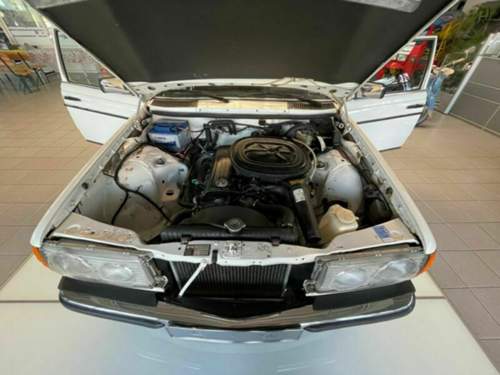

kann mir jemand sagen ob man ohne weiteres diese Reifen auf das Auto montieren kann? 195/65 R15
Oder passen diese nicht, man verliert die ABE oder soein Blödsinn.
Hintergrund Reifen in dieser Größe gibt es noch haufenweise auch von Michelin, Goodyear etc. welche ich den China Reifenhersteller von 195 /70 R14 sehr gerne bevorzugen würde.
Danke und Gruß

Die habe ich nicht, ich möchte mir das Auto kaufen. Aber bin ein kleiner Freak was die Reifenqualität angeht, da ich fest überzeugt bin das Gute Reifen auch wirklich deutlich besser und sicherer sind als alte oder billige Reifen. Das Auto was ich im Fokus habe scheint wirklich in einem top-Zustand zu sein und soll 10k € kosten.
