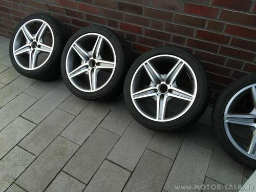

Hallo Leute,
ich habe neue Felgen erworben.
Mein Fahrzeug besitzt eine RDK.
Nun benötige ich noch die Sensoren für die Sommerreifen bzw. Felgen.
Ich hab welche auf Ebay gefunden. Ist ein anderer Anbieter.
Müssen die Sensoren zwangsläufig von Mercedes sein oder gehen auch Zubehörsensoren?
Erfahrungen vorhanden?
Ist es sinnvoll gebrauchte originale Sensoren zu kaufen?
Falls es jemanden interessiert hänge ich noch ein Bild der Felgen an.
Waren auch schon immer meine Lieblingsfelgen :D
Gruß Jan
@Jan 94 schrieb am 29. Dezember 2015 um 01:36:02 Uhr:
Es sind keine Nachbauten.
Die Felgen kommen von einem W211 e63.
Besitze auch alle eine 211er Teilenummer.
Zum Thema Sensoren @MiReu mittlerweile habe ich Zugriff auf meine Fin allerdings möchte ich diese ungerne öffentlich bekannt geben.
Scheint wohl etwas schwieriger zu sein.
Was ich bis jetzt allerdings mir erhoffe:
Bei einem Anbieter gibt es die Sensoren für 200€ 4 Stück. Metallventil. Sie werden passend programmiert auf das Fahrzeug. Die Frequenz ist die selbe wie Original. Ich hoffe die passen. Sind auch für den W211.
Wenn jemand meine Fin braucht dann gerne per PN.
Hauptsache jemand hilft.
Gruß Jan

moin,
ich fahre einen s211 320 bj 2003 würden die felgen bei mir auch passen.?
welche grösse haben felgen/ reifen?
von welchen hersteller sind die felgen,sehen aus wie amg vom 6,3er
gruß
moin,
Ja sind originale AMG-Felgen.
265 hinten und 245 vorne.
Ich darf sie auf meinem Avatgarde fahren. (Mopf). Es gibt ein Gutachten dazu.
da steht drin was erfüllt sein muss.
http://www.motor-talk.de/.../...zw-felgen-groesse-passen-t2107825.html
hier der Link dazu.
