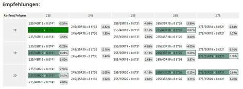

Hallo möchte mir zur nächsten Saison für meinen Passat CC3,6l 20“ zulegen.
Dachte so an 8,5x20 ET 45-35 je nach Felge. Breiter wird wohl ohne Zusatzarbeit nicht gehen.
Mein Problem ist eigentlich welche Reifengröße brauche ich?
Muss der Tacho angeglichen werden z.B. bei 245/30-20? So hab ich es mal irgendwo gelesen.
Kann Ich nicht auch 235er fahren oder passen die wegen der Achslast nicht?
Achslast vorne 1150kg und hinten 1010kg
Danke

Bei 20" steht in jedem Gutachten das ich bis jetzt gefunden habe :
235/30/20 als Auflage Achslast (Reifen haben zu wenig)(Auflage T88)
245/30/20 als Auflage Tachoangleichung (bei 100 zeigt Tacho 99)(Auflage G01)
Habe auf der EMS mit Reifenherstellern gesprochen keine Chance .
Wenn du einen "guten Prüfer" hast frag Ihn mit welchem Problem
er weniger Schmerzen hat . Vielleicht kann er die VA ablasten , es fehlen
ja nur 30 Kg bzw. 15 Kg pro Reifen .

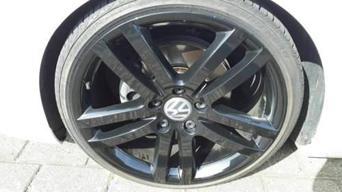

Also ich fahre diese Originale Audi Q7 felge mit adapterplatte.
Hab sie schwarz glänzend Lackiert auf nen weißen CC.
Beim Thema Abnahme, bin mir jetzt nicht ganz sicher, aber hatte ne Abweichungen nach oben bei der Reifen/ Felgen Kombination, und zwar bei tacho 50kmh GPS waren 51kmh und bei 100kmh tacho waren es 102kmh GPS. Und das war ok, weil etwas mehr anzeigen geht, statt zu wenig.

Der TÜV Mensch hat das gemacht, mit ner Box.Und dem Navi was verbaut ist.
Ich hab das im Vorfeld mit ihm abgesprochen was ich vor habe, und da ist der ganz umgänglich.
Ist auch einer der ein wenig Ahnung und Verständnis hat, macht zb viele abnehmen in Zusammenarbeit mit Hannover-Hardcore, darf natürlich nicht schleifen usw.
Vielleicht hat sich was geändert, ich fahre so seit 2012 rum. Und Reifen hab ich keine Beschränkung oder Vorgabe, außer dem lastindex. Aktuell fahre ich Pirelli pzerro nerro, aber die nehme ich nicht nochmal

welche Felgen und Reifen sind denn bei Dir im Schein eingetragen ? Bei mir sind es 8x18 ET35 mit 235/40/18. Wenn ich jetzt auf 8,5x20 ET33 mit 245/30/20 möchte , haut es nicht hin, weil der Tacho 1,5% weniger anzeigt, als tatsächlcih gefahren wird ( laut Reifenrechner ). Ist sowieso alles eine Sache des Prüfers , habe auch noch 8,5 x20 ET35 mit 235/30/20 eingetragen, was eigentlich nicht funktioniert, da die 235er nur in Traglast 88 erhältlich sind und damit gewichtsmäßig nicht passen.
VG Reddeer2000
Eigentlich gehen beide Reifen "nicht" auf der EMS wäre laut Hankook
die Abweichung -0,8 Km/h da Sie eigene Tabellen mit Ihren
Reifen haben . Aber selbst das ist zu viel .
Wie Reddeer2000 richtig sagt ist alles eine Frage des Prüfers .
Wer nutzt die VA-Last voll aus oder was macht bei 100 km/h das der
Tacho nur 99,2 km/h anzeigt .
Ich denke bei 560 Kg (88er Tragkast) spielen weniger wie 3% Übergewicht
575 Kg brauchen wir ja nicht die Rolle .
Aber wie schon erwähnt Sache des Prüfers .
Aber bei 220 KW und Vmax 250Km/h will keiner ein Risiko eingehen .
MfG
