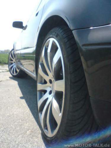

Tach freunde hab mir für meinen Dicken einen satz RH Felgen gekauft sind RH Naj 9x20 ET35 hab auch KAW Federn 60/35 drinn, nun meine frage welche Reifen soll ich auf die Felsche ziehen im Gutachten steht entweder 245 35 20 oder 255 35 20! Ich hätte früher gleich gesagt die kleinere da es die am besten zieht aber ich weis nich ob das zum A8 passt? Vielleicht hat ja jemand diese kombo drauf und kann auch ein paar Bilder einstellen!?
würden nen 255/35 nehmen.ist ne gesunde breite auf ner 9er felge.bin ich auch gefahren als ich 9x20 et35 in kombination mit den kaw federn verbaut hatte.

Hier hast du ein Bild mit 255ern...
Themenstarteram 17. Januar 2010 um 12:47
Cool Danke, is deiner schon irg.w. Tiefer oder org.?
klar, der S8 hat serienmäßig 20mm Tieferlegung.

glaube nicht, dass die 245er drauf dürfen..
255/35 oder 275/30 werdens wohl sein. müssen. 255er auf 9J "zieht" es kaum. sähe glaub auch blöd aus.
Am D2 passen 245/35/20 vom Abrollumfang her sogar besser als 255/35/20 da diese vom 4E sind.

255/35/20 auf 9J breit, schmaler sollten Reifen auf so einer Felge am D2 wirklich nicht sein.
