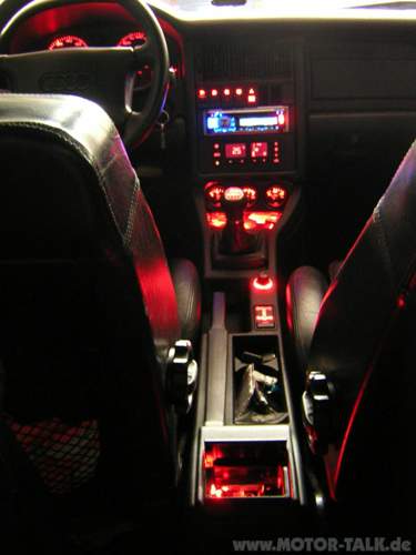

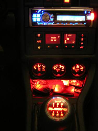

Tja, bei mir siehts so aus:
Bild #204231714
Bild #204231715
Bild #204231716
+2
Der Schaltknauf ist stark ;) Ansonsten leuchtets wirklich gut, blendet das bei Nacht nicht? Kann natürlich durch die Kamera alles täuschen.
Täuscht durch die Kamera. Ist nicht heller als das blöde Radio ;)
