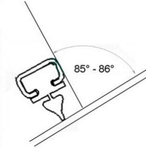

Hallo
Hatte damals das Problem beim e61, nach dem ich eine neue Windschutzscheibe bekommen habe. Ihr Autoglaser hatte damals eine Nanobeschichtung darauf gemacht, bekam dann dann noch mal eine neue Scheibe, die würde nicht beschichtet. Das rattern war immer noch da. Und das Ende vom Lied war, dass die Neigung vom Scheibenwischerarm nicht richtig war. Scheibenwischerarm ein bisschen gebogen und das rattern war weg.
Habe mal ein Bild hinzugefügt

Wie kann man diesen Winkel verändern?
Gibt es eine Schraube die gedreht werden muss?
Den kannst du nur mit vorsichtigen biegen des Wischerarms verändern. Die Lippe des Scheibenwischer darf nicht nach links und rechts kippen, wenn der Wischer an der Frontscheibe aufliegt. Die Lippe muss wie auf den BILD sein, dass sie beim Wisch Vorgang sich hin und her bewegen kann
