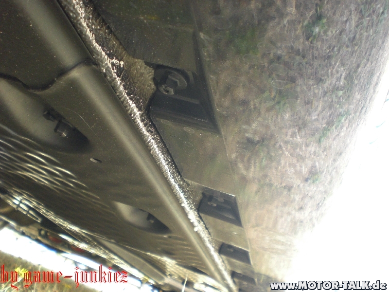

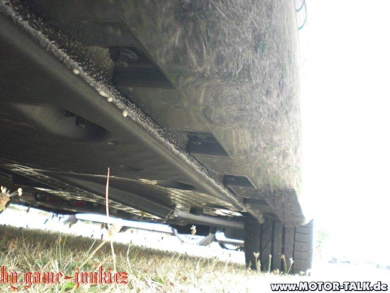

habe mir gestern beim :) den S3 SB und die Schweller mal genau angesehen... sie gehen noch bis zu den Einstiegsleisten hoch....
Optisch finde ich sie sehr gelungen und könnte ich mir auch gut an meinem vorstellen...
Nur wenn man mal drunter schaut sind in der org. Lösung ca. 6-8 Schrauben PRO SEITE... :(
6 bis 8 Schrauben pro Seite nicht schlecht!
Hier im Forum hat G-J mal Bilder davon gepostet.. suche die gerade mal eben ...
http://www.motor-talk.de/attachment/541700/Didi3.JPG
http://www.motor-talk.de/attachment/541716/Didi9e.JPG
Hier der Thread mit den Fotos...
http://www.motor-talk.de/.../...eller-am-sb-facelift-t1910855.html?...

SikaFlex Kleber, wird unter anderem zum abdichten von Booten genommen. Habe damit schon gearbeitet... Wo das Zeug hinkommt reißt du mit Sicherheit NICHTS mehr ab. Sofern die Flächen absolut Fettfrei sind! Bevor du den "Superkleber" vom Schweller abbekommst, zerlegt er sich in tausend Teile oder du reißt den Holm raus. Mache am besten einen Versuch, Klebe 2 Kunststoffleisten, falls zur Hand, mal damit zusammen. Warte MIND. 24h und danach versuche sie wieder auseinander zu bekommne. Wenn du es mit blosen Händen schaffst, meld dich nochmal :D :D
