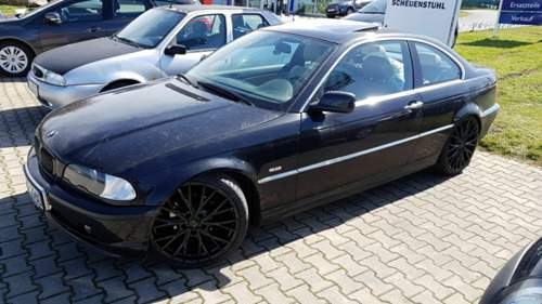

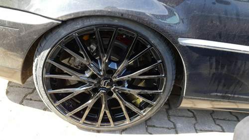

Ich hätte welche vom e46 mit 19" auf 225/35 19 rundum. Der hat dazu noch Gewinde.
Aber um ganz ehrlich zu sein, das ist nicht mehr komfortabel. Man merkt jede Boden Welle und muss bei Bordsteinen höllisch aufpassen.
Themenstarteram 1. Januar 2019 um 22:00
Dankeschön für die Fotos. Schaut trotzdem mega nice aus.

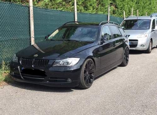

Hier noch ein Foto, zwar ein e91 aber vielleicht trotzdem eine Hilfe.
Ansonsten ist es am einfachsten rundum den gleichen reifen zu fahren mit gleicher Felgenbreite, also 225.

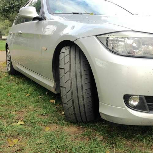

Sorry, aber Einspruch! Zumindest zum Thema Sportlichkeit. Im Foto zu sehen Bridgestone RE070, ursprünglich entwickelt für den Subaru Impreza mit >300PS. Den einfach mal auf der Rennstrecke testen und dann reden wir nochmal über die Sportlichkeit;) Gerade auf so „Buckelpisten“ wie der Nordschleife, da hüpft dir ein E90 mit womöglich noch RFT in 19Zoll von der Piste. Mit einem Yokohama AD08r wird der 225er dann auch noch gleich so breit, wie ein 245er.
