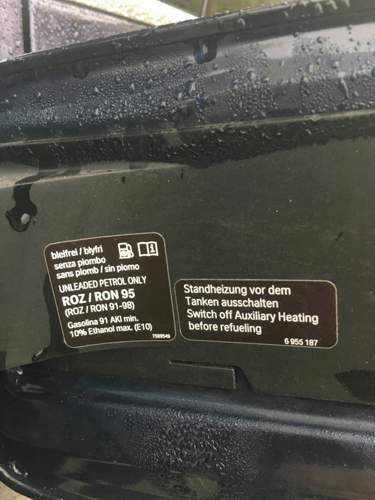

Hallo alle zusammen.
Habe bemerkt, dass bei meinem 550i GT im tankdeckel "ROZ 95" steht, welches ja super bleifrei entspricht.
Unten in Klammern steht noch 91-98. heißt dass dann, dass das Fahrzeug auch mehr Leistung abgibt falls man super plus tanken sollte? Wie läuft das genau? Kann mir da jemand weiterhelfen?
Danke
44 Antworten
ich habe meinen 650i ca. 1 Jahr lang nur Ultimate 102 oder Super Plus (ROZ98) getankt. Einen Vorteil gegenüber Super habe ich nicht bemerkt. Nun tanke ich wieder Super (ROZ95) und es gibt keine Probleme. Angeblich gibt es mehr Leistung und weniger Verbrauch bei Super plus, ich halte das -bei diesem Motor- allerdings für in normalen Bedingungen nicht wahrnehmbar.
Die Range 91-98 Oktan gibt den Regelbereich der DDE wieder, in der sie den Zündzeitpunkt gemessen mit den Klopfsensoren anpassen kann.

Die ermittelten Leistungsdaten des Motors beziehen sich immer auf ROZ 98 bei BMW. Theoretisch sollte also mit ROZ 95 ein kleiner Leistingsverlust da sein, den man aber ehrlich gesagt nicht bemerkt.

Alles klar ... ja ich denke auch dass das vielleicht 5-10ps ausmacht... die bei 400+ ps wohl nicht wirklich auffallen ... danke
Habe mal alles zwischen 95er und ultimate 102 ausprobiert. Weder Leistungs- noch Verbrauchsunterschiede. Bin aber irgendwie trotzdem bei Ultimate hängen geblieben. Mein N63 kriegt von allem nur das Beste...ich hoffe er dankt es mir mit Haltbarkeit und weiterhin Freude am Fahren bis hin zum Dauergrinsen
