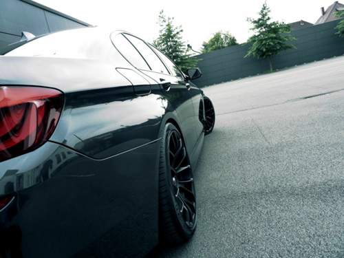

Ich fahre 9x20 rundum, ET30, hinten mit 5mm Spurplatten. Bilder in meinem Profil (z.B. dieses oder dieses)
Somit sollten bei Dir rein rechnerisch vorne 5 mm pro Seite und hinten 10 mm pro Seite passen, damit sähe es bis auf 1,4mm so aus wie bei mir mit 9 Zoll Breite rundum.
Viele Grüße,
Dirk

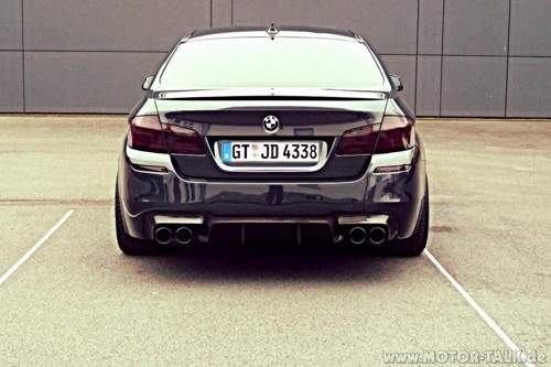

Hinten sieht bei mir so aus:
ET hinten auch 35, 5mm Distanzscheiben.
Themenstarteram 9. April 2016 um 11:06
@Stahlfix schrieb am 9. April 2016 um 12:57:54 Uhr:
Klasse, sollte ich mir auch überlegen, soll ja auch gleichmäßig aussehen.
Oder VA 15mm und hinten 0mm, wär ja dann das gleiche Verhältnis wie bei dir.
Danke nochmal.

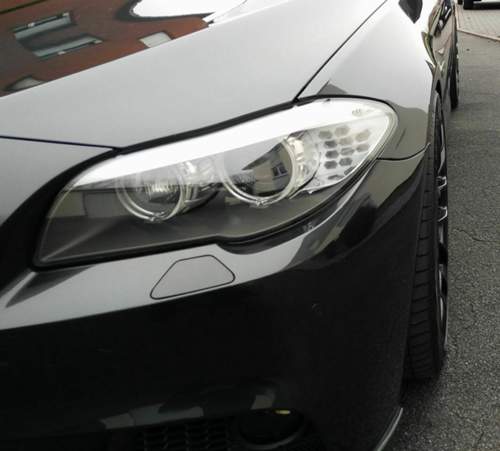

Themenstarteram 9. April 2016 um 11:10
So bei mir aktuell.
Mehr als 5mm würde ich hinten nicht nehmen. Hab schon mit 10 mm probiert, aber das war nicht mehr sexy;)
