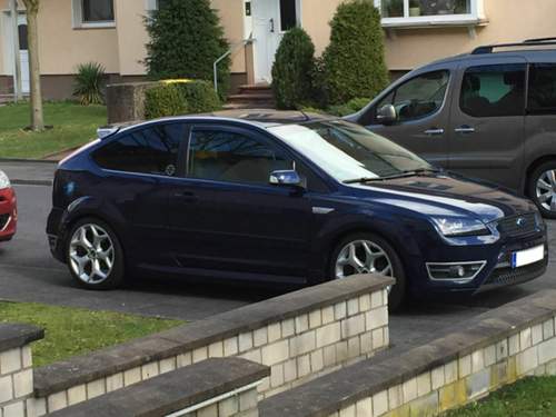

Ich hab mir nen paar gebrauchte ST Felgen (8Jx18 H2 ET52,5) gekauft.
Nun hab ich gelesen das ich fürn Tüv LEB's brauche. Die will ich aber nicht sondern würde lieber Platten nehmen.
Vorne wollte ich auf 10mm (5mm pro Rad) gehen. Aber was soll ich hinten nehmen?
Das gleiche oder mehr weil die Spur vorne eh etwas breiter ist.
Danke für eure Hilfe.
P.s. Aso ich fahre den Mk2 FL Bj 2008

Also 10mm (5/5) vorne und 30mm (15/15) hinten kein Problem
Themenstarteram 31. März 2015 um 19:14
Stehen die dann optisch gleich oder stehen die hinten dann mehr raus?
So schauts aus
Img-0715
Themenstarteram 31. März 2015 um 19:24
Nett :D bei mir kommen sie auf den Kombi.
Nur sind meine Radhäuser sind glaub ich nicht so breit wie deine. Nicht das sie überstehen. Bördeln wollte ich nicht.
Beim Kombi sollte das noch passen. stehen bei mir noch etwas nach innen
Themenstarteram 31. März 2015 um 20:01
Ok dann werd ich wohl auf 5/5 und 10/10 gehen.
Beim 10/10 hinten musste hinten die Stehbolzen tauschen. Vorne mit 5/5 passt mit den Serienbolzen. 6,5 Umdrehungen müssen vorhanden, 7 sind es noch
