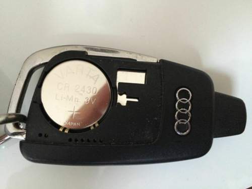

Hier ein Foto von meiner orig. Audi FB mit der Batterie zu sehen.
Habe diese getauscht, als sie leer war.
Hab auch eine Eberspächter SHZ verbaut.
