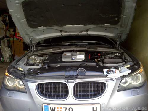

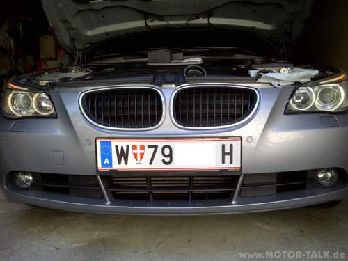

Mein Standlicht ist vor kurzem auch ausgefallen und da habe ich gleich auf LED umgerüstet. Die farbe ist zwar schön aber viel zu schwach. Siehe Vergleich mit LED rechts und links das normale Standlicht.
Übrigens: Ich habe die hier genommen: Ebay
Sabin
Img-20110507-00031
Img-20110507-00030
