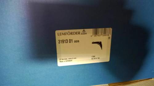

Da ich die vorderen Querlenker austausche wollte ich die Dämpfer (70%) gleich mitmachen. Welche Teile brauch ich da noch? Schrauben, Dom-Lager (8E0412377C)?

Ich wollte eigentlich nur die Querlenker wechseln, weil der TÜV eine poröses Gummilager entdeckt hatte. Das artet jetzt ja wieder aus. Wenn die Federn auch raus müssen, dann ja an allen Achsen.
