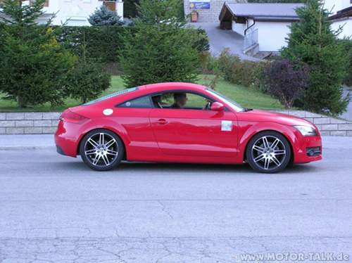

zeigt doch bitte mal ein paar Bilder von eueren TT's mit eueren Federn ;-)
am 18. August 2011 um 12:36
H&R -30mm
SAT16 9x20" ET45 mit 245/30R20" Falken FK-452
H&R Tieferlegungsfedern 30mm

ein Bakannter von mir fährt die KW-Federn mit den normalen Dämpfern, also nicht S-Line und ist sehr zufrieden. Auffallend schön, daß er live keinerlei Hängearschneigung hat
Kw-federn
Das auf dem Foto ist für mich aber auch ein Hängearsch:D, vielleicht nicht so extrem wie manch anderer H&R-Wagen ihn hat, aber dennoch;):D
Also so sah meiner aus mit den Eibach;)
