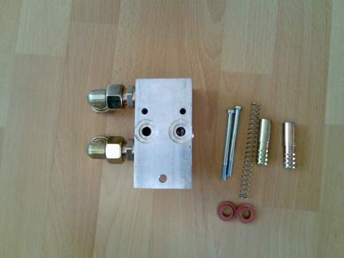

brauche kurze Hilfestellung bezüglich Anschaffung verstärkter Ölpumpe. Werde in mein 03 Cabrio eine Frontkühleranlage einbauen, d.h. orginal Ölkühler raus Riechert TAD rein Schläuche Innendurchmesser 12mm Kühler hinter Klimaanlagenblech montieren. Da ich ein wenig Angst habe das ich mit dem Öldruck der Orginalpumpe aufgrund der Leitungslängen nicht ausreichend Druck aufbauen kann spiele ich mit dem Gedanken eine verstärkte Pumpe einzubauen. So nun die Frage welche Pumpe kaufen ich habe damals Schrick verbaut diese ist leider nicht mehr zu kriegen oder?

danke für die Antworten. Habe heute einen Kühler von der Firma Rath bekommen ist zwar nicht ganz so passend wie Riechert bzw. Setrab Slimlinie schaut ca. 10mm nach unten raus kostet aber nur 138.-€ und hat aber auch wie Strich8 1/2" Innengewinde und ist sehr sauber verarbeitet. Dazu kommt Riechert TAD auf dem Fuss vom orginal Kühler Schottverschraubungen zum Trennen motorseitig bis zur Verrohrung hinter dem Schweller Fahrerseite dann Schläuche ab A-Säule bis zum Kühler. So nun nochmal die Frage bringt die Filterölpumpe genügend Druck oder gibt es eine Alternative für einen höheren Öldruck?

Zudem bekommst du mit dem Thermostat vom Richert eine zusätzliche Öldruckfeder die noch eingebaut werden muß.
Ich fahre ja auch so,Filterölpumpe 30mm,Riechert Thermostat anstelle de originalen Ölkühler./8 Kühler an der VA.Das geht alles wunderbar,nie über 90° Öl und immer reichlich Druck.
Vari-Mann
habe das Thermostat nachdem Riechert sich über 4 Wochen nicht gerührt hat bei Gerd Weiser gekauft und bin jetzt nach dem letzten Beitrag etwas verunsichert da ich keine Feder mitbekommen habe. Werde mich diese Woche aber kundig machen ob es ein Versehen war oder ob man sie evtl. gar nicht braucht. Was meint ihr?

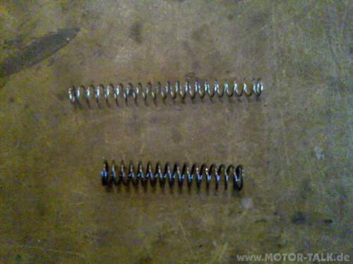

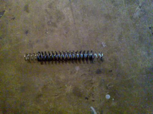

Riechert gibt m.E. die Feder dabei, weil er evtl. Leitungswiderstände der Schläuche zum Frontölkühler kompensieren will, und auch wenn die alte Feder+Kolben Kombi ausgelutscht ist. Dann geht nämlich zuviel direkt in Wanne zurück und die Kühlung klappt nicht so recht.
Die Feder brauchste also nur wenn alle etwas ausgelutscht ist. Erstmal so probieren.
Du kannst auch eine x-beliebige Zusatzfeder nehmen die passt; habe ich auch drin. Aber nicht sooo enge Windungen und etwa 1cm länger als die originale.

das glaube ich kaum. Die Technik ist zwar genial aber eine undefinierte Feder einzubauen würde ich mich nicht trauen.
