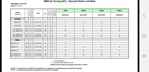

Hey Leute.
Da der G21 bald kommt schaue ich schon seit Tagen nach gescheiten Winterräder. Bis auf eine Felge in komplett Schwarz in 18 Zoll (direkt von BMW) und eine 19er (auch von BMW) bin ich noch nicht wirklich fündig geworden. Da BMW mit Mischbereifung fährt ist die Auswahl auch nicht grade so riesig. Auch ist die Auswahl selber bei BMW noch nicht ganz so groß. Des weiteren frage ich mich ob es wirklich 19 Zoll im Winter sein muss.
Optik sagt 19 aber der Komfort und die Schrammenanfälligkeit spricht für 18.
Ich habe auch schon bei Sparco, BBS, MSW und OZ geschaut aber irgendwie sagt mir da nix zu.
Wie seit Ihr mit dem Thema umgegangen oder was habt ihr euch geholt? Gern auch mit Bildern :)

Meinst du mit der 18“ schwarzen die 796M? Die habe ich zumindest ausgewählt, gefällt mir sehr gut
Ich habe ebenfalls die 796M gewählt. Die Felgen in schwarz matt sehen wirklich top aus! Natürlich wären sie in 19“ noch einmal besser, aber für den Winter ist das für mich mehr als okay.

Gibt es bei den M796er Felgen eigentlich Unterschiede zwischen Touring und Limousine? Ich bin etwas stutzig geworden als ich die Produktinfo im Webshop der Firma BMW Faba gesehen hatte. Dort hatte man nämlich angegeben, dass diese nicht für den G21 geeignet seien.

Genau die 796M meine ich. Wo habt Ihr eure her? In der Bucht traue ich der Sache nicht. Einige haben Mischbereifung (Felgen und Reifen haben vorn andere Dimensionen als hinten) und andere haben Hinten und vorne das gleiche Maß.

Soweit ich informiert bin gibt es momentan nur einen einzigen Winterrädersatz von BMW für den G21 wenn das M Paket mitsamt M Bremsen mitbestellt wird - und zwar 18" M Doppelspeiche 796 schwarz mit 225/45R18H Bereifung.

Ich habe die Info da bei Bestellung (vor 1 Woche) eines G21 mitsamt M-Paket und halt den M-Bremsen wir einen Winterrädersatz gleich mitbestellen wollten - und uns wurde dann halt gesagt dass dies der einzige Satz ist der zur Zeit zur Auswahl steht. Wohl gemerkt für die von uns bestellte Variante. Ohne M-Paket/M-Bremsen also ohne dass man min. 18" braucht sieht es da vielleicht etwas anders aus.
Für uns hat es gepasst da wir uns für den Sommer anstatt der komplett schwarzen Variante die 19" M Doppelspeiche 791 Bicolor gewählt haben (da nicht sicher ob komplett schwarz uns gefallen würde) und im Winter halt nun die 796er in schwarz (dann werden wir sehen ob's passt :D )

So nach dem ich in der Bucht die 796M mir raus gesucht habe wollte ich bei meiner NL noch mal Rücksprache halten ob die Dinger auf den G21 passen oder nicht. Leider ist die 796M nicht für den G21 freigegeben.
Kann mir jemand von euch sagen was ich nun machen kann. Anscheint gibt es grade keine Winterfelgen für den G21 :/

Wieso hat unser Händler uns dann eine 796M mitsamt einem G21 verkauft? In unserem Fall einen G21 330i xDrive mit M-Paket (Modell M-Sport). Beides wird erst geliefert...

Du hast aber alle Räder mit 225er Bereifung, oder? Oder hat dir der Verkäufer Mischbereifung bestellt? Könntest du da nochmal bitte nachschauen? Das macht mich jetzt nervös.
