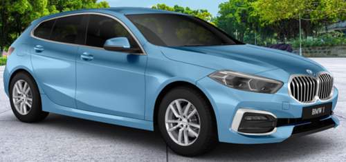

Hier kannst Du Dir Deinen BMW konfigurieren mit den passenden Winterreifen/Felgen Kombination
https://www.bmw.at/.../bmw-accessories-configurator.html
Wenn Du auf Details klickst zeigt es die Reifendimension, Geschwindigkeit, Felgengröße etc. an
ganz nach Deinem Geschmack
und kannst gleich schauen wie die Felgen auf Dein Auto passen
kannst ja die Fahrzeug-Farbe und evtl. M-Sport Paket auswählen
lg
Manfred

Vielen Dank für die tollen Tipps! Dank Konfigurator weiß ich nun, dass schwarze Felgen nicht so toll aussehen wie gedacht..
... und das manche gebrauchten Räder nur so günstig sind, weil der Sensor fehlt. Aktuell läuft es auf die hier hinaus für 850€.
