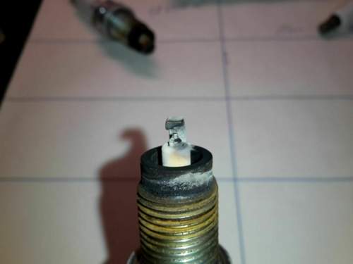

Iridium Kerzen müssen nicht zwangsläufig eine extreme Lebensdauer haben. So sieht Eine nach 60.000km aus einem 1,2TSI aus. Das ist das normale Laufintervall.
Besonders viele km wären da wohl ohne Störung nicht mehr drin gewesen.
Ist vom Motor her zwar nicht direkt vergleichbar, der Kerzentyp ist aber derselbe, und der reguläre Preis mit über €20,- auch.
Die Wechselintervalle bei BMW sind etwas merkwürdig. Einige haben ein 60.000er Intervall, bei Anderen heißt es bei jedem zweiten Ölwechsel. Bei meinem N20 waren sie gerade bei 46.000km fällig.
