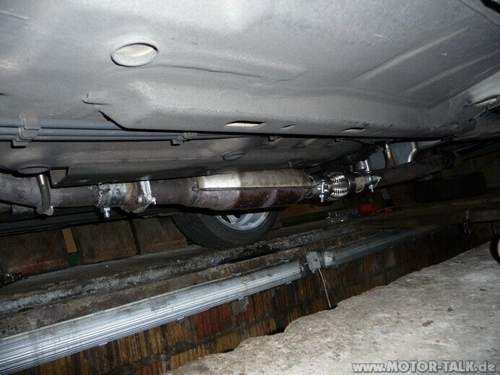

Ich suche noch einen passenden Kat für meinen Corsa. Im Bild sieht man einen Kat vom Calibra. Der ist zu groß bzw breit.

Ist halt die Frage was der Tüv dazu sagt. AU werden wohl die meisten bestehen. Wichtig ist mir noch eine schlanke Bauform, so wie G60 und VR6 Teile. Vielleicht frag ich meinen Prüfer einfach mal. leider wohnt er weit weg, dann doch besser einfach drunter bauen:D
Möchte auch nicht unbedingt ein Motorsportartikel.

Hab den Kat vom C20LET drunter. Ist schlank und mit ner tollten GM nummer.
Frag den Prüfer,evtl kannst da auch nen VR6 Kat drunter klatschen.
