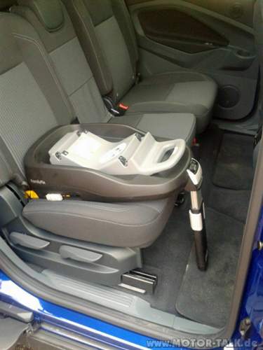

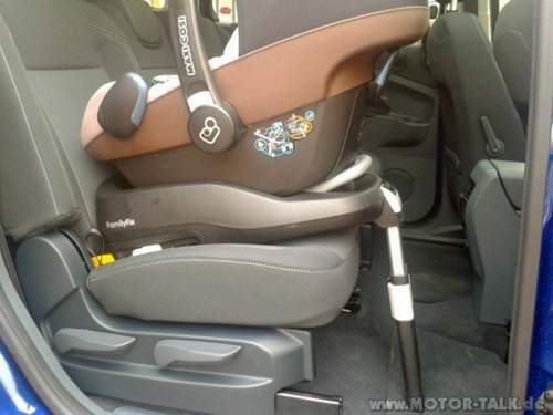

wir haben einen Grand C-Max Baujahr 2011.
Wir benutzen zur Zeit einen Römer Kidfix und den MaxiCosi Cabriofix m. Easyfix (Isofix-Basis, Vorgänger vom Familyfix).
Ebenfalls haben wir einen Römer Safefix plus (zur Zeit nicht in Gebrauch).
Bin etwas verunsichert wegen dem Stauraum im Fußboden. Da ihr z.B. beim MaxiCosi keine Angabe gemacht wird bezügl. des Standfusses der Basis.

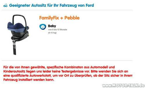

Habe Maxi-Cosi kontaktiert und die haben mir folgendes mitgeteilt:
Grundsätzlich können wir sagen, dass die Verwendung unserer ISOFIX Systeme möglich ist, wenn:
1.) Standard ISOFIX Verankerungspunkte im Fahrzeug vorhanden sind (Nicht alle Fahrzeuge sind serienmäßig damit ausgestattet).
2.) der Sitz sich korrekt montieren lässt. Insbesondere gilt dies für die Auflage des Stützfußes auf dem Wagenboden. Es dürfen dort keine Staufächer o. ä vorhanden sein.
3.) bei Verwendung auf dem Beifahrersitz der Beifahrer-Frontairbag deaktiviert ist!
Bei Montage trotz Bodenstaufach (bei abgenommener oder geöffneter Klappe) ist darauf zu achten, dass sich unter dem Staufach eine stabile Auflagefläche befindet (Wagenboden); denn bei manchen Modellen ist das Staufach nur in ein Loch im Wagenboden eingelassen!
Außerdem haben Sie die Möglichkeit zum Zwecke der Installation der Isofix-Station sogenanntes Füllstück in das Staufach zu legen und darauf dann den Standfuß zu stellen. Wir kennen derartige Lösungen bereits von einigen Fahrzeugherstellern. Dies sollten Sie beim Autohersteller erfragen bzw. im Bedienungshandbuch Ihres Kfz prüfen. Als Alternative können Sie passendes Füllstück, aus einem entsprechend stabilen Werkstoff wie z. B. Holz, nutzen.
Wir raten Ihnen, das Maxi-Cosi Isofix-System vor dem Kauf einmal zur „Probe“ zu montieren. Die Mitarbeiter Ihres Fachgeschäftes werden Ihnen sicher gerne beratend zur Seite stehen.
Ist das Stryoporstück auf der rechten Seite ein Füllkörper???
Weiß jemand mehr???

Dunkelgrauer Hartschaum halt in der Form der Bodenfächer. Ich habe mit dem Handy auf die Schnelle zumindest mal den einen mit den Aussparungen für die Abschleppöse und den Sprittrichter von unten und von oben abgelichtet...

Hatte deshalb auch Maxi-Cosi schon kontaktiert. Antwort siehe 1. Beitrag.
Allerdings ist mir auch aufgefallen, dass auf der li. Seite die Unterbodenwanne etwas kleiner ist, wir haben sie jetzt dort hingemacht. Der Standfuss steht also noch auf normaler Bodenhöhe. Wollte demnächst mal Fotos machen von beiden Unterbodenfächern und an Maxi Cosi schicken.

Ich halte mich also daher an die Antwort von MaxiCosi und werte zur Sicherheit dort nochmal ein paar Bilder hinschicken.
