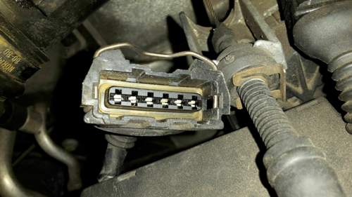

Da ist zu 99% bei deinem Golf 3 der DK-Ansteller defekt.
In deinem DK-Ansteller sind nach meiner Meinung die Kunststoff Getrieberäder verschliessen-->daher die Geräusche.
Es gib DK-Ansteller mit 4 und mit 6 Polig.
4 Poliger DK-Ansteller siehe Bild-->
Bild?
Dann wäre das mein drosselklappenleerlauf-Steller?
20170121-181619
