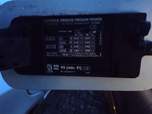

welchen Reifendruck habt ihr bei 18" Zubehörfelgen mit 245 40 18 Bereifung?

Steht im Tankdeckel mit wie viel bar du fahren solltest...
Ich mache morgen mal ein Bild....

Hier das versprochene Foto...

245/40/18 fahre ich rundum mit 3 Bar.
Mit weniger würde ich nicht fahren, mit den 2,4 Bar im Tankdeckel laufen die Reifen zu stark an den Außenkanten ab. Mit 3 Bar ist es schön gleichmäßig

Der Höhenschlag kommt vom durchschlagen des Reifens auf die Felge, mit mehr Druck kann man das Risiko minimieren. Für die Federung ist das Fahrwerk zuständig, nicht der Reifen.
Da muss man aber schon ein ganz schön großes Loch erwischen, wenn ein 40er Querschnitt noch bis zur Felge durchschlägt. Ob das etwas mehr Druck verhindern kann?
Der Reifen übernimmt zwar keine Federung aber schon ein gutes Stück an Dämpfung. Ich hab mir einen Höhenschlag auch schon durch Bordsteinkontakt geholt. Da hat der Druck von außen nämlich das innere Felgenhorn verformt und zum Hüpfen gebracht. Hatte ich erst nicht für möglich gehalten.
Beim Mopf sind die Drücke im Tankdeckel deutlich geringer. So ist bei mir bei 245 45 R17 nur 2,2 angegeben. Mehr als 2,4 fahre ich nicht, weil es sonst auch zu hart werden würde. Die Reifen laufen sogar in der Mitte minimal stärker ab, obwohl ich Kurven immer so durchfahre, dass ich möglichst wenige Geschwindigkeit verliere.
3 Bar wären für mich unvorstellbar.
Winterliche Verhältnisse, da erwischt man auch mal ein Schlagloch. Hab 4 Felgen mit Höhenschlag deswegen, wo ich nur 2.4 bar drauf hatte. Seitdem ich 3 Bar fahre, alles noch rund. Profil fährt sich bisher auch sauber gleichmäßig ab.
Vielleicht war deine Charge Felgen zu weich oder sonstwie vom Material nicht in Ordnung? Klar, kann mal passieren, aber du wirst doch nicht bei allen 4 exakt nacheinander einen Durchschlag bis zur Felge gehabt haben ?
