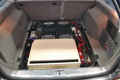

Ich habe die erste von den zwei Klappen ausgetauscht gegen einen neue, in der eine Öffnung ist und diese widerrum mit schwarzem Akustikstoff bezogen ist. Der Sub hat also Luft zum Atmen...
Eine komplette DIY Variante, die den Platz unter der hinteren Abdeckung optimal ausnutzt, wäre sicher viel schöner und würde vorne noch Staurum lassen aber dazu habe ich mich nicht getraut, so dass es ein fertiger Sub war, der auch deutlich günstiger war als nur das eine gezeigte Gehäuse für den S211.

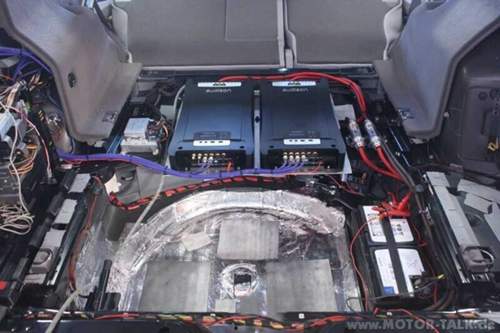

Mein Gedankengang war: Ein Gehäusesubwoofer (in der Reserveradmulde) befeuert von der Eton MA 500.1 wäre um einiges potenter als das "restliche" im Wagen verbaute System. Daher erhoffe ich mir, dass durch das Absorbieren des Drucks durch die Bodenplatte und ggf. "Gegenregeln" an der Eton Endstufe dieses in Einklang zu bringen ist.
Weniger schön wäre ein hörbares Mitschwingen oder gar Klappern des Kofferraumbodens

Falls nicht rübergekommen: Der Kauf eines solchen Gehäuses für knapp 200,- EUR kommt für mich nicht in Frage. Im Baumarkt bekommt man 19mm MDF fertig zugeschnitten für einen Bruchteil des Geldes. Leim, Schraubzwingen und Oberfräse samt Fräszirkel sind vorhanden und fertig ist das dann noch besser an den Raum angepasste Gehäuse.
Wenn Du Lust und Zeit hast: Ein paar Fotos von Deiner Variante würden mich interessieren. Auch wo und wie Du genau das Signal für die Hochpegeleingänge der Endstufe abgenommen hast.
