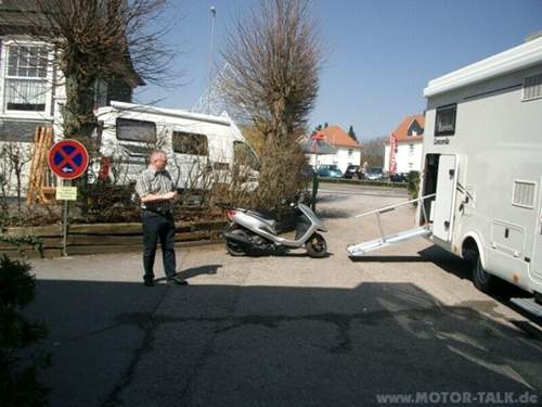

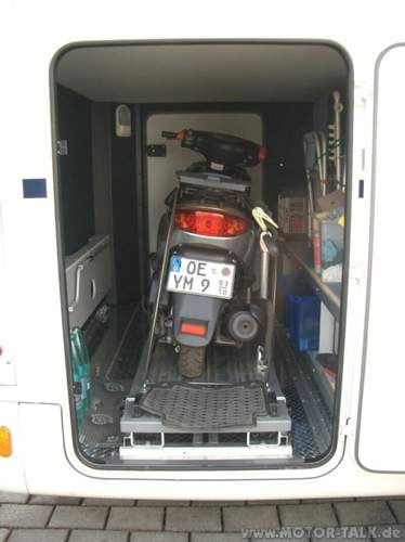

Ich reiche mal noch ein paar Fotos nach, wo er wie reinpassen muss. Oft ist der Auspuff breit nach außen, so dass er mit der Stange in Konflikt kommt.

Den Scoot mit Spannseilen an dem komischen Geländer festzuzurren ist ja nicht grad das Ideale für die Kunststoffverkleidung. Siehe Bild Nr. 3, wo es die Naht der Seiten- zur Heckverkleidung grad auseinanderdrückt. Mit nem Naked-Bike kann man soetwas machen, die Scooter-Kunststoffkarosse wird durch die Vibrationen beim Womo-Fahren mürbe.

Hallo Tina,
was Du alles siehst......
Vielen Dank für den Hinweis! Das ist mir echt noch gar nicht aufgefallen. Da muss ich mir beim nächsten Ausritt aber mal was einfallen lassen.
Eigentlich hängt der Roller vorne mit den Zügeln schon fest in den Seilen. Damit er beim starken Bremsen aber nicht in Fahrtrichtung knallt, lasse ich ihn etwas an die Reling fallen und zurre hinten auch noch mal fest.
Aber dass sich die Verkleidung so verschiebt, ist sicher nicht das Wahre.
Mal sehen, wie es sonst gehen kann.
