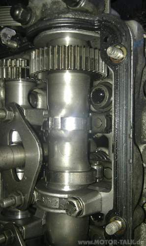

ich fahre einen Passat 3 Bg  4 Motion mit Highline Aussattung und habe zu oft von Nockenwellenschäden hier gelesen.Möchte die Tage nachsehen welche Wellen mein " Dicker "verbaut hat......
Meiner ist Baujahr 10.2002 hat die AKN 150 Ps Dieselmaschiene mit 6 Gangschaltung und 146.000 km jetzt runter .
Ist meine Motorvariante auch davon betroffen das sich die Nockenwellen einlaufen und oft Ärger machen?
Danke schon mal für die Infos.;)
Gruss Steven

Ja auch dich werden die Nockenwellenprobleme früher oder später einholen.
MFG
am 10. August 2012 um 7:48

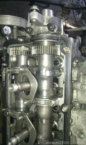

Probleme hatten sie alle mit nockenwellen
die einen weniger die anderen mehr
AFB, AKN: 150 PS haben Gleitschlepphebel => Nockenwellen laufen ein
AKE: 180 PS hat Gleitschlepphebel => Nockenwellen laufen ein
AYM: 155 PS hat Gleitschlepphebel => Nockenwellen laufen ein
BFC: 163 PS hat Gleitschlepphebel => Nockenwellen laufen ein
BDG, BCZ: haben Rollenschlepphebel => Nockenringe platzen ab wenn IHU Nockenwellen verbaut sind
BAU, BDH: haben Rollenschlepphebel => Nockenringe platzen ab wenn IHU Nockenwellen verbaut sind
Hab ich was vergessen :D ?
Man muss dazu sagen dass die Schaeden passieren koennen, aber nicht muessen. Es sind aber anscheinend so viele Schaeden vorhanden, dass dies VAG intern per TPL an die Haendler kommuniziert wurde. Man sieht's ja auch an den Themen hier im Forum ....

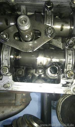

Nicht Wirklich...Selbst die ersten 2.7 TDI haben/hatten Nockenwellen Probleme. Einzig die ESP ist später nicht mehr so auffällig gewesen (habe mich dazu aber bestimmt schon 5 Jahre nicht mehr belesen). Der Vorteil bei den einlaufenden Nockenwellen ist auch, das man es (als halbwegs Autoerfahrener) merkt bzw. die Verschlechterung mitbekommt. Bei den Wegbrechenden kündigt es sich nicht so "lange" an. Ich habe in meinem AKN z.B. nur noch 10W40 Öl reingekippt, statt dem Longlife Öl. Habe ihn knappe 100tkm gefahren und ihn nie geschont und die Nockenwellen waren beim Verkauf (150tkm) noch TipTop (lt. meiner Werkstatt! ... beim wechsel der Ventildeckeldichtung haben sie geschaut). Denke das es auchg mit dem Streckenprofil zu tun hat. Ich bin kaum Kurzstrecken gefahren, meist nur Strecken über 500km am Stück. Diese dann immer Vollgas, sobald es der Verkehr zugelassen hat.

Probleme haben sie eben alle
am 12. August 2012 um 0:03
ja hattest ja gesagt bei den BAU und BDG brechen dann eben die nocken komplett ab
Ich fahre BDG seit dem 80.tkm gechippt und nun bei 145 tkm immernoch ohne Probleme.
