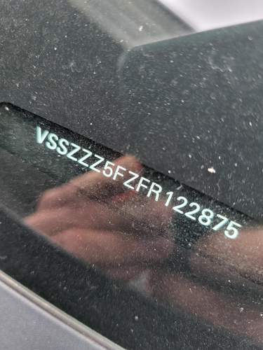

Wo finde ich die Fahrgestellnummer denn ?

Fahrzeugschein Nummer E, im Motorraum oder in der Windschutzscheibe. Da steht sie. Wenn du generell viel am Fahrzeug selbst machen willst, dann kann ich Erwin empfehlen. Nimm da für glaub 7€ eine Stunde. Das reich um sämtliche Reperatur Leitfäden herunter zu laden. Da bekommst glaub auch die Auflistung aller PR Nummern deines Autos. Das braucht du spätestens wenn du neue Stoßdämpfer und so Sachen brauchst. Damit passiert dir kein Fehlkauf. Auch ohne ausmessen und so. Hab das vor meiner Reperatur am Zweimassenschwungrad gemacht und das hat mir viel geholfen. Da ist jede schrauben aufgelistet, jedes Drehmoment, die Reihenfolge wie man was ausbaut usw usw. Sind zwar gigantische PDFs und man sollte einen Laptop benutzen aber ich finds prima.
